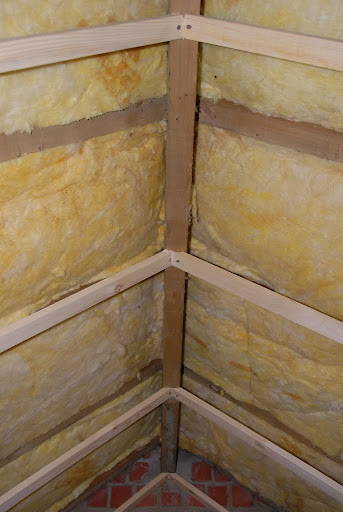

Na het goede weer van de laatste periode, nu ff weer tijd voorzien om wat in de zolder te klussen:
stap 1 ter voorbereiding van de tweede laag isolatie van 14cm dik.
- L-profielen monteren op de balken en Balkjes monteren op de grond.
- Stap 2: ff improviseren om een raamkader te maken die net rond die velux past, die ik dan kon bevestigen op de huidige constructie.
- Stap 3: het geraamte maken en monteren. Latten afmeten, op maat zagen en vijzen maar, met dit als resultaat op dit moment.
En de nok moet nog verder afgewerkt worden om toch een vlak plafonnetje te maken.
Voila, weer een stap verder.
volgende stap is de 2e laag isolatie aanbrengen, nok maken en dampscherm installeren.  byebye
