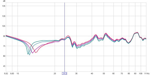

vergelijking van de stop's in de poorten.
Rood : Front en rear port zijn vrij en open
Paars : Front poortstop is geplaatst, rear poort is vrij
Blauw : Front poort is vrij, rear poortstop is geplaats
Groen : Beide poorten zijn gesloten met de stop's.
Je ziet dus hier dat de afval in de 40Hz duidelijk start, daarna zullen de poorten en akoestiek wel hun werk doen.
Het effect van de poorten is al zichtbaar vanaf 80Hz (zelf erboven nog heel klein beetje)
Je ziet de boel omslaan vanaf een 24Hz ongeveer, maar heeft maar effect over een bandbreedte van 12 Hz
Daarna lijkt de meter er de brui aan te geven denk ik  :-D

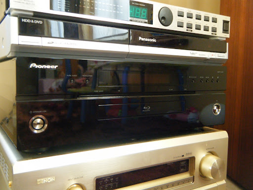

Shepherd Moon
Eindelijk m'n eerste stappen in het BLU-RAY wereldje  pompom HB hello
Moeilijk toestel om even op het plaatje te zetten... Zo spiegelen  :|
En ik vind het geheel op zich nu estetisch een verschrikking, echt tijd voor een degelijk rekje/kastje te bouwen, wat de volgende stap word als alles degelijk werkt  clown1
Het is er enkel nog geplaatst, verder heb ik de kans nog niet gekregen om degelijke kablering te zoeken voor het toestel via de analoge outputs (geluid dus...) te koppelen aan de Denon. Maw, staat totaal nog niet actief.
Het toestel is gelukkig al getest bij de verkoper wat dus al een geruststelling is op zich.
Mensen die suggesties hebben wat het beste in verhouding komt van 50cm cinch-kabels tussen de ACV-A1SE en de LX91?
En Natuurlijk een goede snelle HDMI kabel zou ook handig zijn van (2m)...
En daarna natuurlijk een paar films  nopompom  nopompom  redface
Maar dat komt snel wel in orde :-D

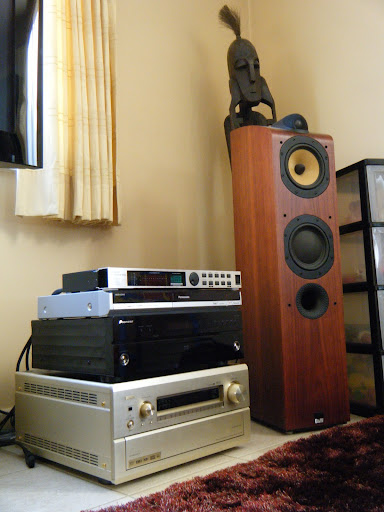

Shepherd Moon
Nu is het echt genieten in volle teugen van een degelijke film    :-D
De subwoofer is verplaatst en staat terug onder het cd kastje in de hoek.
Ik had daarbij de subwoofer mits een geimproviseerde constructie met een kinderstoel en zo, op luisterplek op de juiste hoogte geplaatst.
De decibelmeter in iedere hoek geplaatst, in het midden tegen de muren en daar overal een grafiek van genomen om te zien welke plaats het meeste potentieel aanbood.
de test gedaan om de sub daar uiteindelijk te zetten op die plaats en letterlijk te zien dus dat je effectief de zelfde grafiek terugkrijgt als de decibelmeter op de luisterplaats staan.
Ik kreeg al daar eigenlijk een prachtige curve en moest niet al te veel correcties uitvoeren wou ik een vlakke curve krijgen.  Deze keer een housecurve stijgend met 8dB tussen de 80 en 20Hz.
Nu is het echt super en valt eindelijk alles op z'n plaats.
