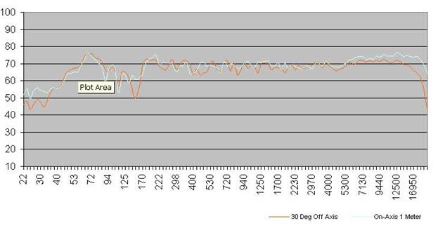

Dit heb ik gevonden
Hierbij wel de kanttekening dat meetresultaten veelal 1 meter on-axis in een geoptimaliseerde
ruimte plaatsvinden. !!
Hierin lees je ook, dat indien je de Monitoren kunt filteren, dit bij 60-80hz moet doen.
Anders stapel je nog meer bas (via de sub) op de reeds aanwezig bult....
