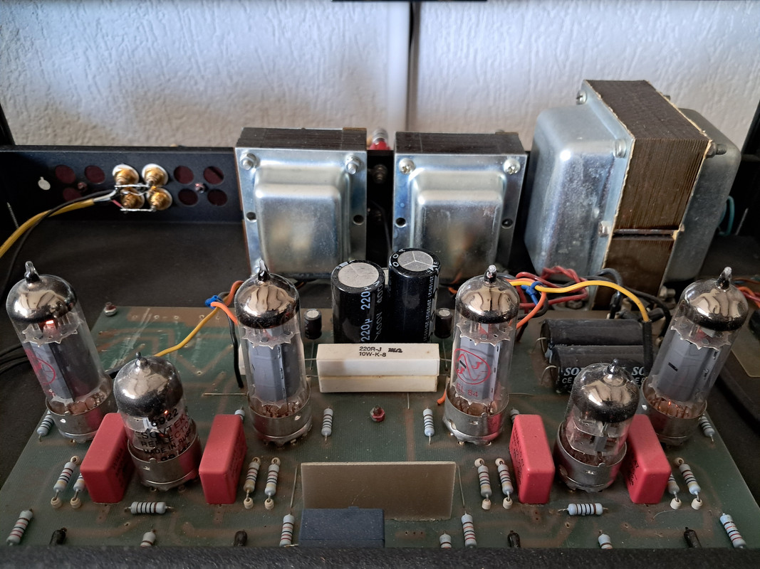

Citaat van: RHK op september 01, 2024, 15:53:362x 30W klasse A is ruim voldoende om een prachtig dynamisch stereo geluid te produceren is mijn ervaring. Als je dat half open zet, staat het hard zat.
Kom nooit tot half open. Tien voor tien hooguit. Dat is hier al erg hard, geen klasse A.
2x 12 watt buizen is genoeg.
