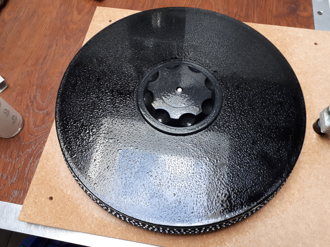

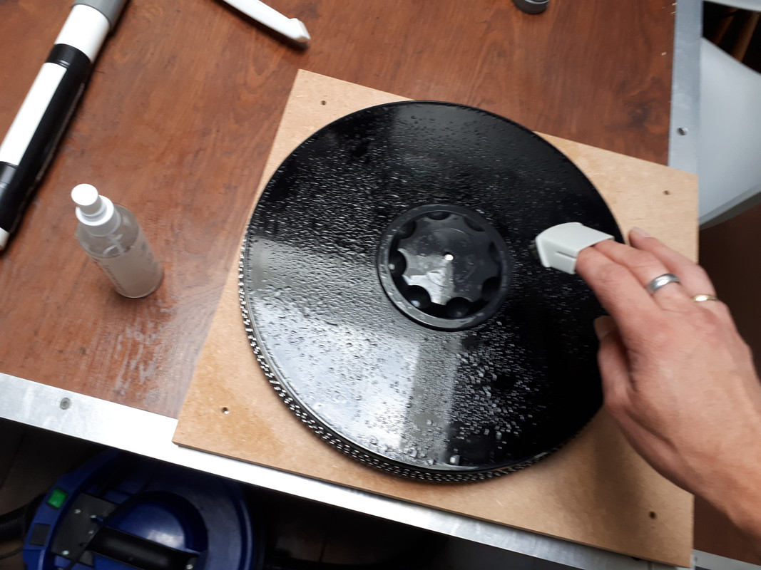

Jawel. 96% alcohol, gedestilleerd water en druppie dreft.  Even met spuitflacon nat maken en dan met zacht borsteltje draaien aan platter. Dan droogzuigen. Werkt echt veel beter dan een knosti in mijn beleving. Of met de hand met alleen een fiberdoekje.

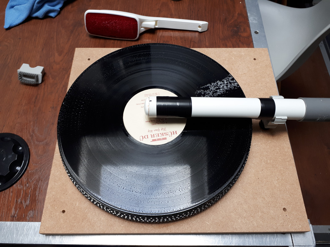

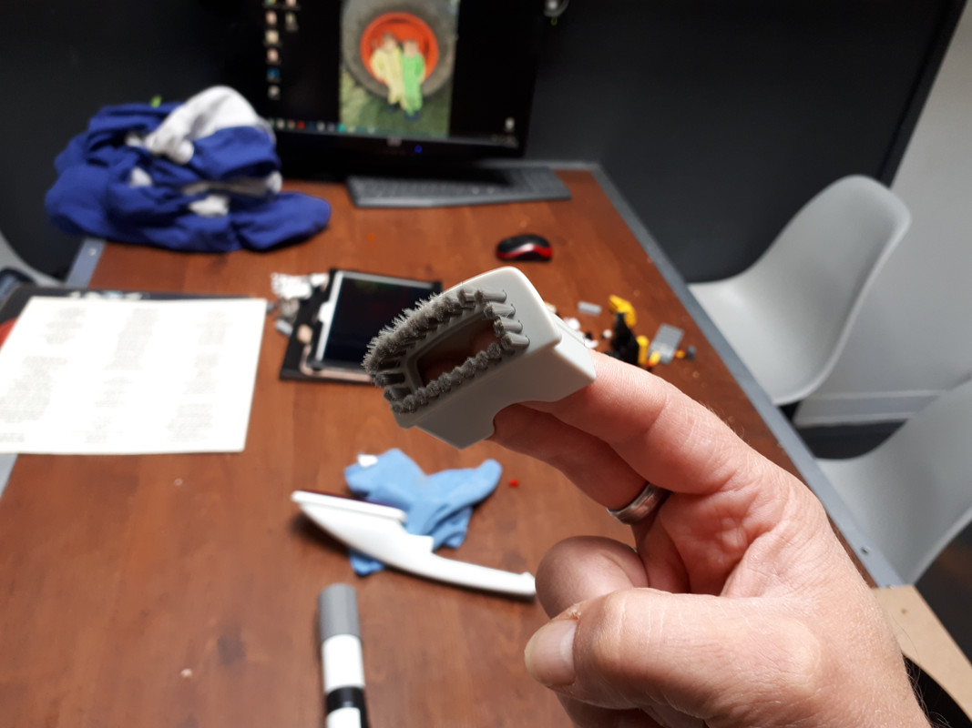

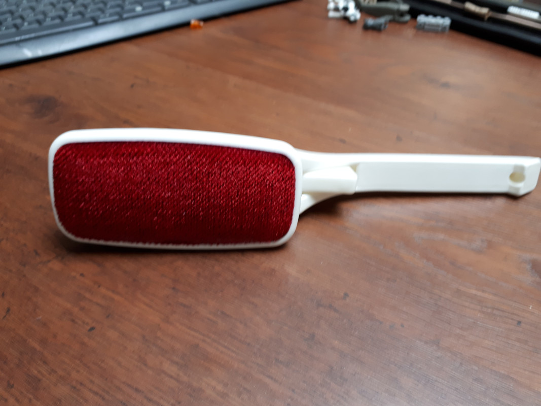

Eerst met een Carbon-Fiber borstel al het losse stof er af halen. Dan inspuiten met mix van 96% alcohol, gedemineraliseerd water, druppie dreft.
Dan met zo,n kledingborstel er op liggend (niet drukkend) draaien en voor en tegen de klok in.
Droogzuigen.
Dan weer inspuiten met de mix. En dan met borstelkopje draaien en wederom geen druk uitoefenen.
Dan weer droogzuigen. En klaar. Schone plaat. Ik merk het ook aan mijn stylus. Altijd brandschoon na afspelen.

Ik doe het met Glasséx en spoel na met water uit de wasdroger, droog ze met een zachte doek. Dat gebruik van een kledingborstel vind ik een goed idee.
