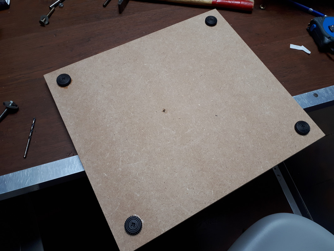

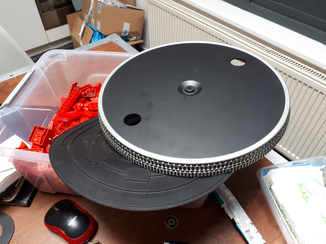

Klustijd!!
Verwacht niet een hele bekisting net als een Okki Nokki.
Ik heb een oude platenspeler. Die gebruik ik als schoonmaak plateau.

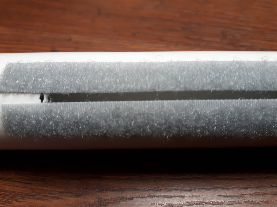

En van deze materialen ga ik een zuigbuis maken.
Heb ik gezien op Youtube en schijnt te werken.

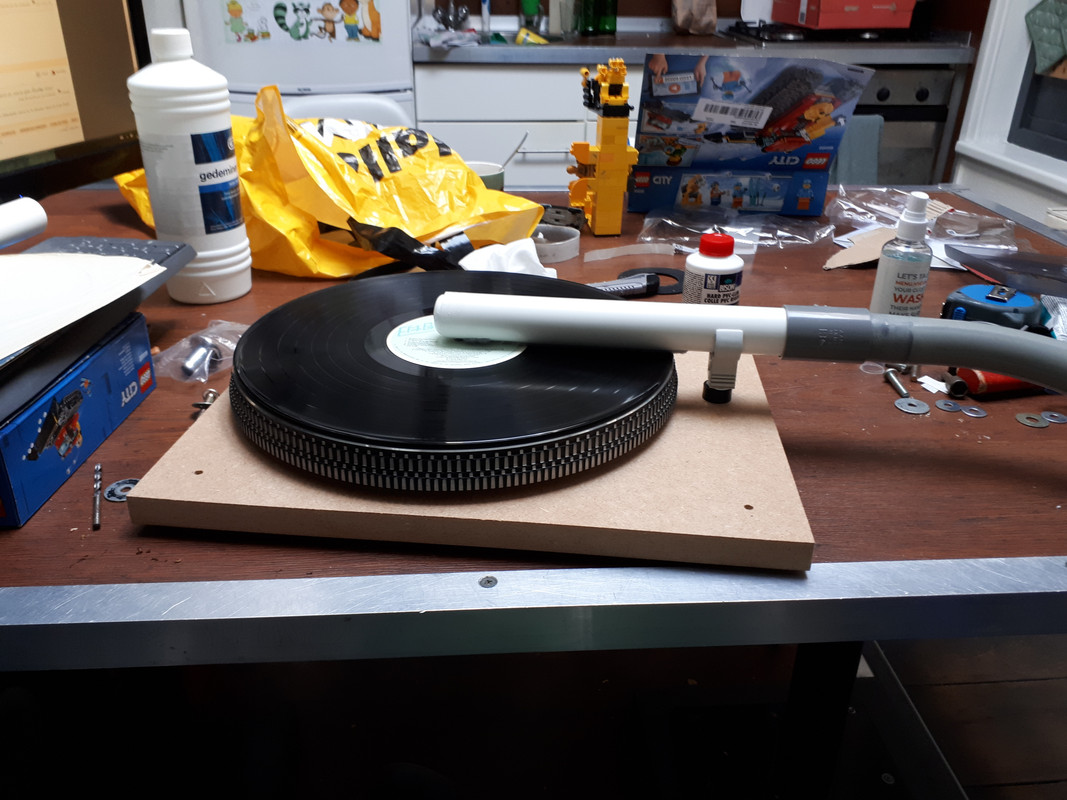

Zuigbuis..Zo aan de stofzuiger.
Zachte kant klitteband bij snede geplakt.

En je gebruik platenspeler as als bevestigingspunt? Ziet er in ieder geval niet verkeerd uit. Had je geen fluwelen strips?
Geoffrey
Ik kan zeggen dat het effectief werkt. Ben alleen nog niet tevereden over de houder naast de platter. Maar dat komt goed. Ik heb nog wel dun tochtstrip. Even kijken hoe dat gaat.

Werkt FANTASTISCH.
Ik heb net een oude plaat dat onder stof en rommel zat gereinigd. Gezogen met zuigbuis en praktisch kraakvrij. Ik heb nog nooit de platen zo schoon gekregen. Als nieuw..

Ik neem aan dat je een stofzuiger gebruikt met regelbare zuigkracht.
Geoffrey
Citaat van: Vinyl_Fuchs op september 17, 2019, 18:32:02
Nee. Gewoon zuigen maar. :yes:
