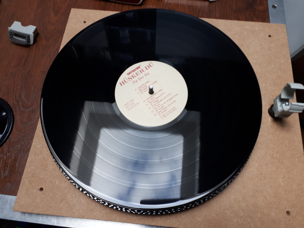

Dit is mijn procedure.
Eerst met een Carbon-Fiber borstel al het losse stof er af halen. Dan inspuiten met mix van 96% alcohol, gedemineraliseerd water, druppie dreft.
Dan met zo,n kledingborstel er op liggend (niet drukkend) draaien en voor en tegen de klok in.
Droogzuigen.
Dan weer inspuiten met de mix. En dan met borstelkopje draaien en wederom geen druk uitoefenen.
Dan weer droogzuigen. En klaar. Schone plaat. Ik merk het ook aan mijn stylus. Altijd brandschoon na afspelen.
Ik heb een One-Touch pad waar ik de stylus even opleg en er komt geen vuil meer af.

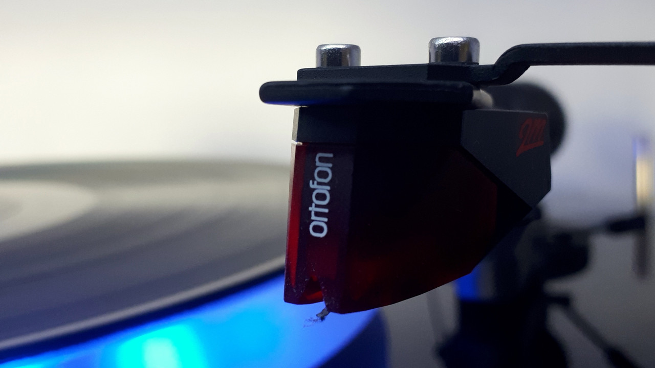

Dit spul doet ook wonderen.
https://www.bol.com/nl/p/spectral-spray-foam/9200000066371426/?suggestionType=typedsearch&bltgh=pmXN0c9XHUJN9-1p1XpAMA.1.3.ProductTitle
Na schoonmaken van platen gebruik ik dit om de platen een mooie glans te geven. Daarna draai ik de plaat en dan wat mij opvalt is dat de stylus het overige stof uit de groeven haalt. Dit gebeurde voor dat ik dit spul gebruikte niet.
Het heeft een anti-statische werking en helpt dus wel goed.
Hier zie je als je op foto klikt wat de stylus er nog uithaalt aan rommel na gebruik van Spectral Foam.

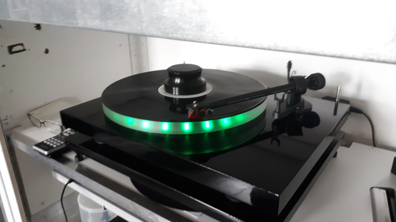

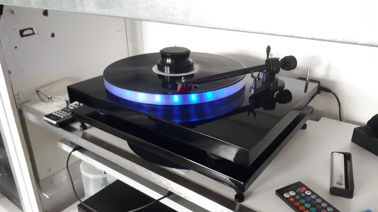

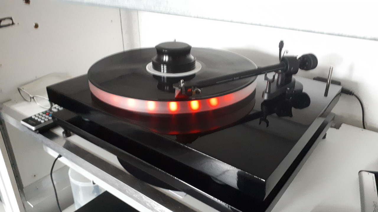

Geoffrey
Oh ja...
Nog even mijn draaitafel een leuke look gegeven. Ik hou hiervan.  8-)

Welja, ziet er netjes uit zo. !
Citaat van: geoffreyvanvugt op september 23, 2019, 12:53:50
Oh ja...
Grappige touch dat licht :yes:
