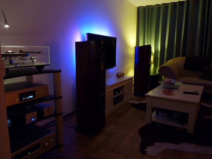

Spelen met REW en DSP modes
Ik blijf erbij dat audyssey in stereo 2.1 minder goed werk doe dan met films (5-7.1). Het geluid is wel erg leeg en slank, naar mijn oren. Altijd al willen weten wat audysey doet in DSP stereo mode?
Toch maar eens meten dan!
Audyssey is al ingemeten op 8 punten en voor films kan ik er geen speld tussen krijgen. Super goed.
Eerst in direct mode de fronts gemeten. Een voor mij bekend plaatje, ontstaat.
een flinke bult ronde 65 hz en 33 hz, een suckout in het gebied tussen de 35hz en 50hz en vanaf de 28 hz beginnen de Triangles af te vallen.
Nu met audyssey aan, stereo 2.1 aangezet en weer gemeten.
de bulten zijn mooi weg gewerkt en de response loopt door tot zelfs 15hz. Maar ik heb er een suckout bij rond het gebied van 30 hz en 50 hz.
dan maar zelf aan de slag met de EQ.
de fronts heb ik op 63hz een -6db gegeven, de sub een +4 db op 25 hz en 40 hz. Ik kom verder in de buurt van een vlakkere response dan met audysey.
En het klink inderdaad wat voller nu.
Maar nog steeds audysey achtig strak. dwz als je van de stereo set overstapt naar de onkyo mis je aanvankelijk wat bass, maar dat is voornamelijk de room mode bij de 60 hz.
