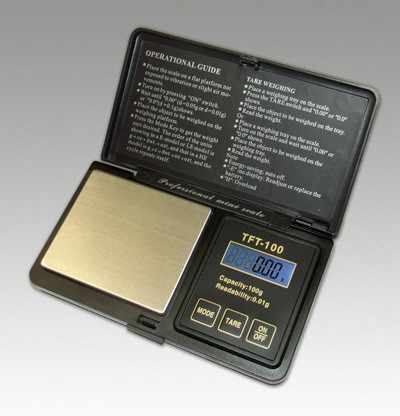

Is een testplaat makkelijker dan een fouthoekafsteller(?) en wat je er nog meer voor moet gebruiken? Kun je hier ook de naalddruk mee afstellen of heb je dan echt een naalddrukweger nodig?

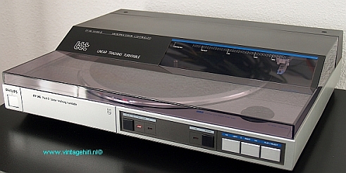

Heb nog wat ouds in de berging staan waar je geen fouthoek bij hebt: een Philips FP146 MKII tangiale draaitafel  :-D
Toch nog een keer een platenspler voorversterker zien te scoren voor weinig om weer een ouderwets plaatjes te draaien (oef, ik word oud   :| :wink:)

als het goed is staat het op je gewicht van je arm maar heel makkelijk zijn die goedkope digitale weegschaaltjes voor een 10/20 euro
