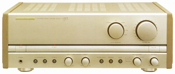

Ik zit te kijken naar de pm80, pm80bl, pm80a, pm88SE en pm88aSE en het valt me op dat de pm88a eigenlijk de pm80MKII is, en de pm88SE eigenlijk hier de pm80SE is en de pm88aSE hier als pm80MKIISE werd verkocht. Ook in de specs en op de foto's van de binnenkant zie ik die overeenkomsten.
De pm80mkII heeft namelijk als verschil met de pm80 4 voudige volume regelaar en HDAM op het volume. Zelfde als wat bij de specs van de pm88aSE staat.
Alleen staat er bij de pm88aSE dat er mosfets in gebruikt zijn. Ik weet niet of dat de pm80mkII of pm80mkIISE ook mosfets heeft.
Wie weet hier meer over, over dat de pm88aSE eigenlijk de pm80mkIISE is?
pm88a = pm80mkII
pm88SE = pm80SE
pm88aSE = pm80mkIISE
