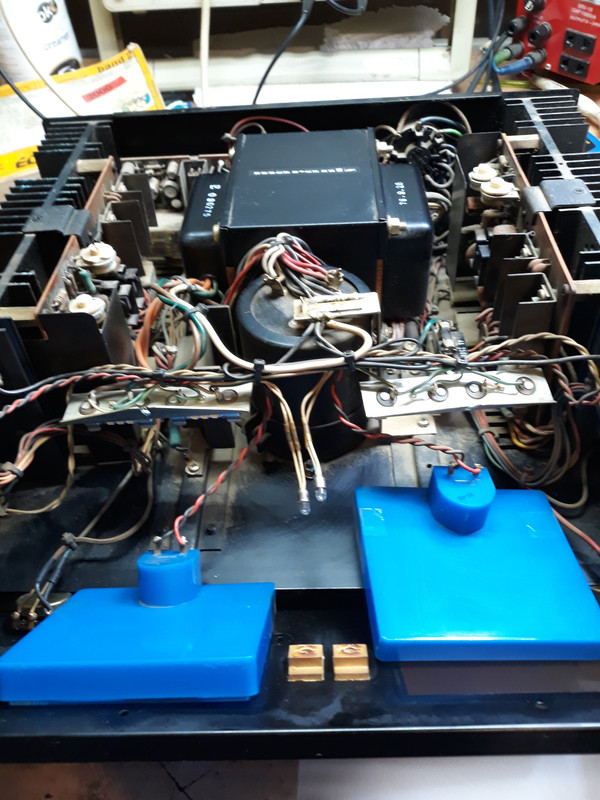

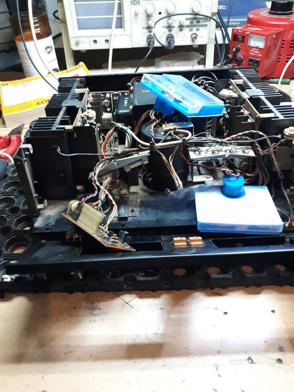

De 3200 was defect en deze heb ik gerepareerd en gereviseerd.
De 140 was erg smerig maar werkte redelijk ok.
Schoongemaakt, gereviseerd, buislampjes vervangen voor LED.
Afgeregeld en een full power test.
Eveneens een duurtest gedurende een paar dagen.

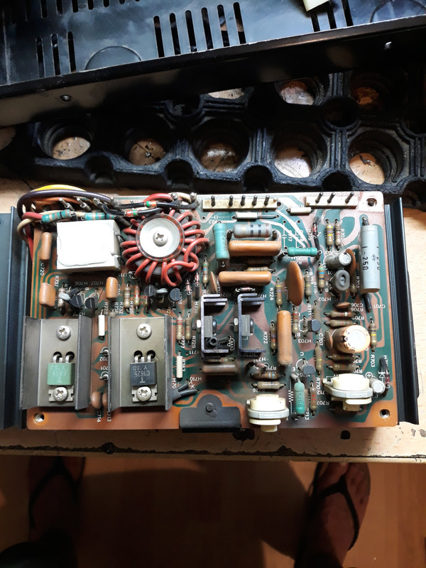

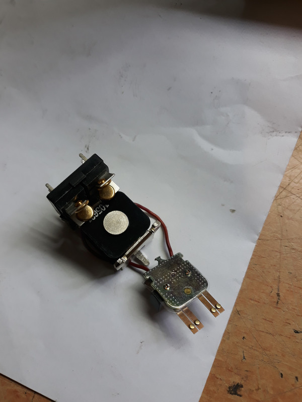

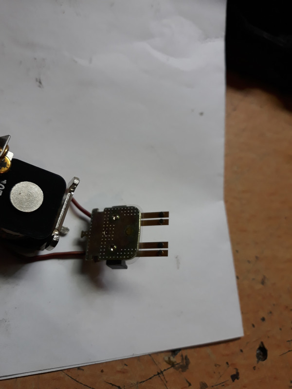

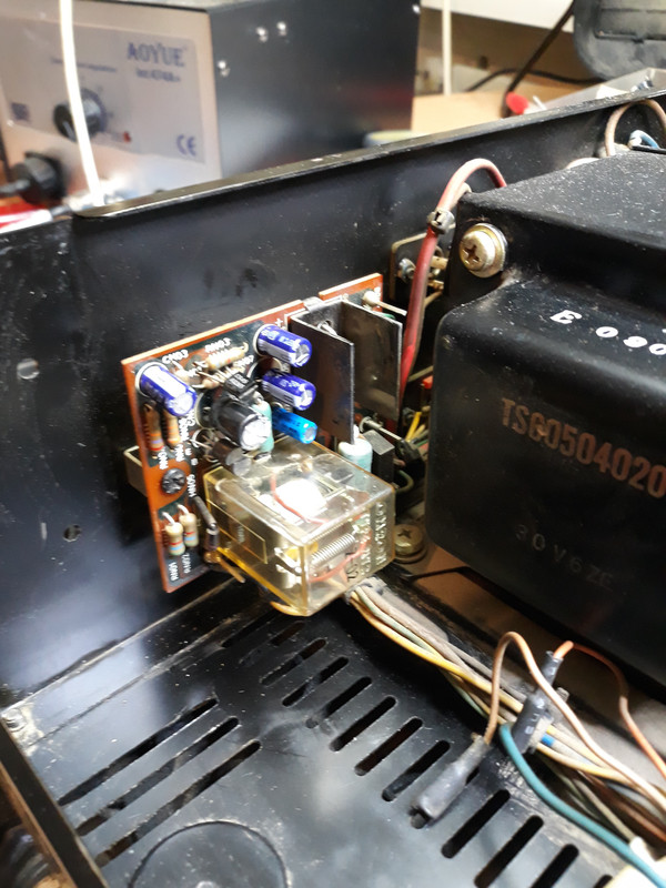

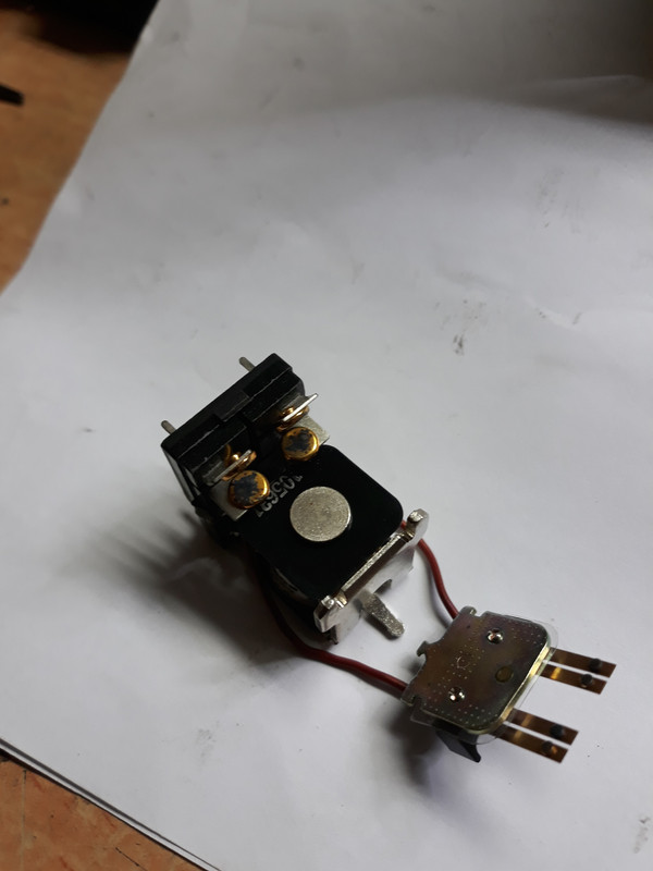

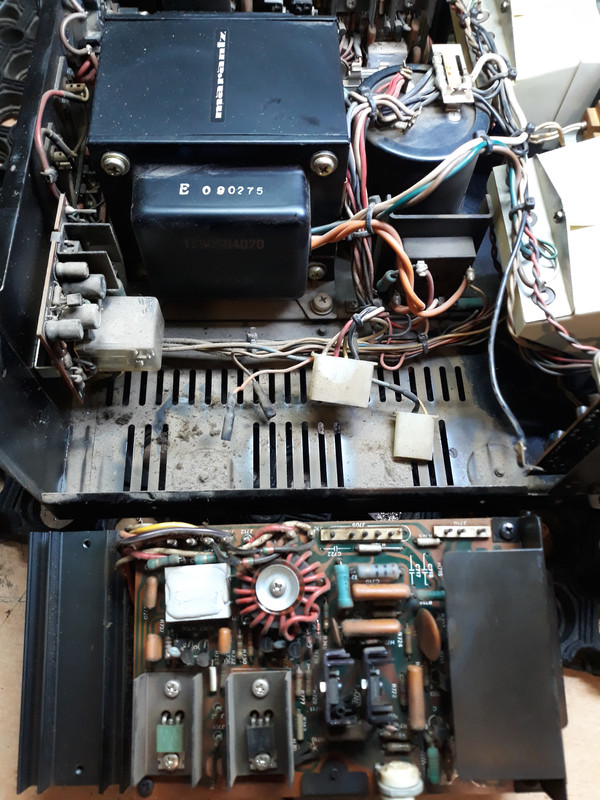

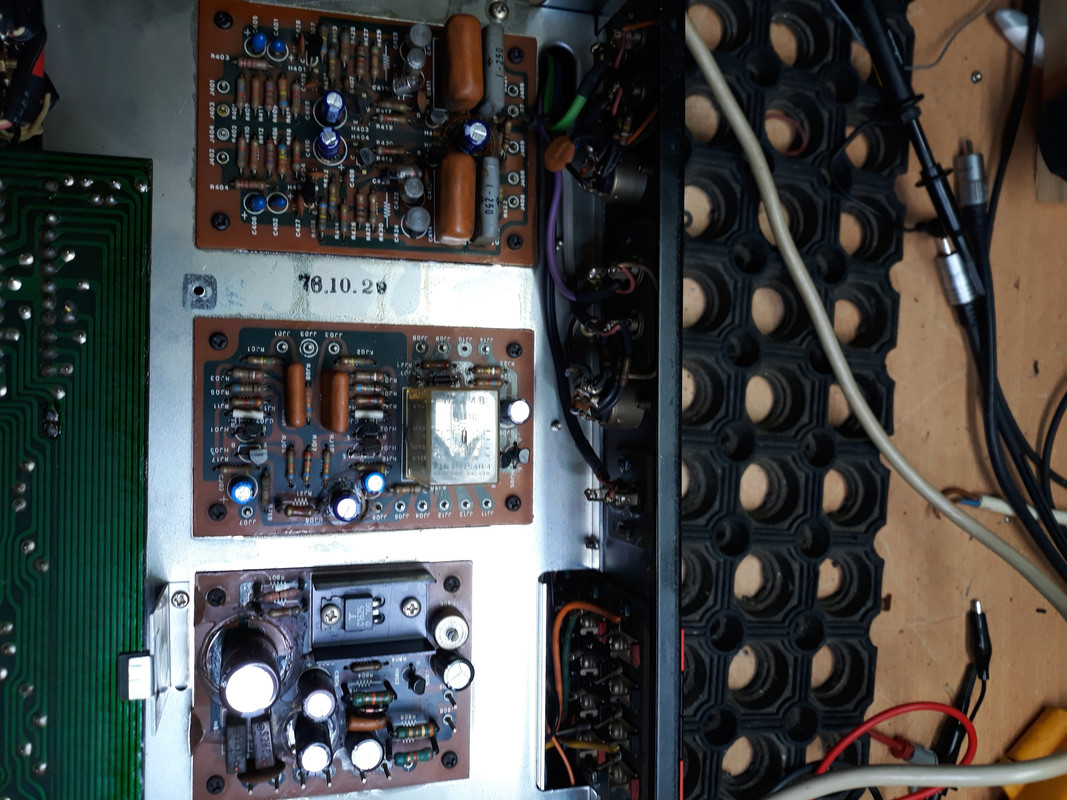

De 3200 met een defect kanaal, vervuild relais, schakelaars en niet kloppende voltages.

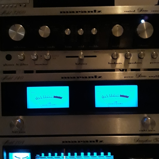

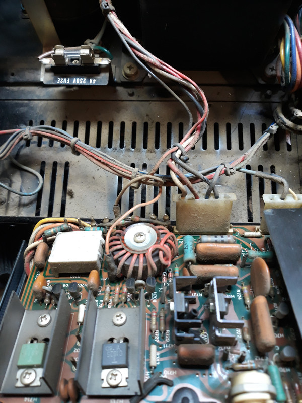

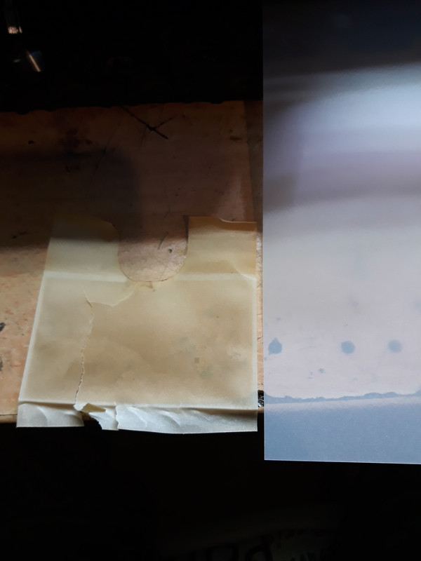

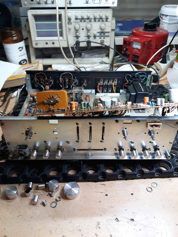

Model 140: Behoorlijk vies , signaal redelijk , geen verlichting zichtbaar door extreem vervuild parkament.

VU meter demontage:

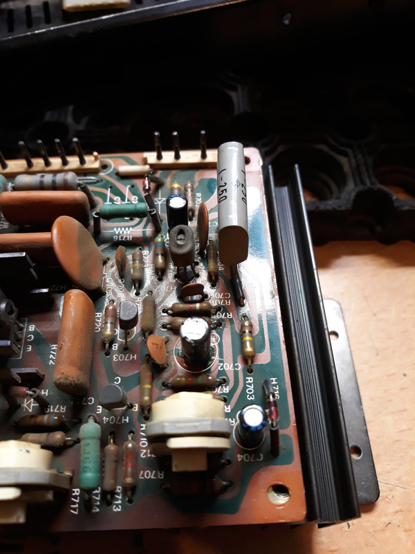

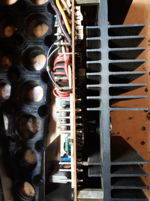

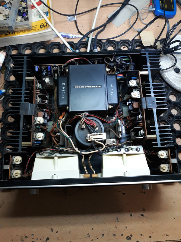

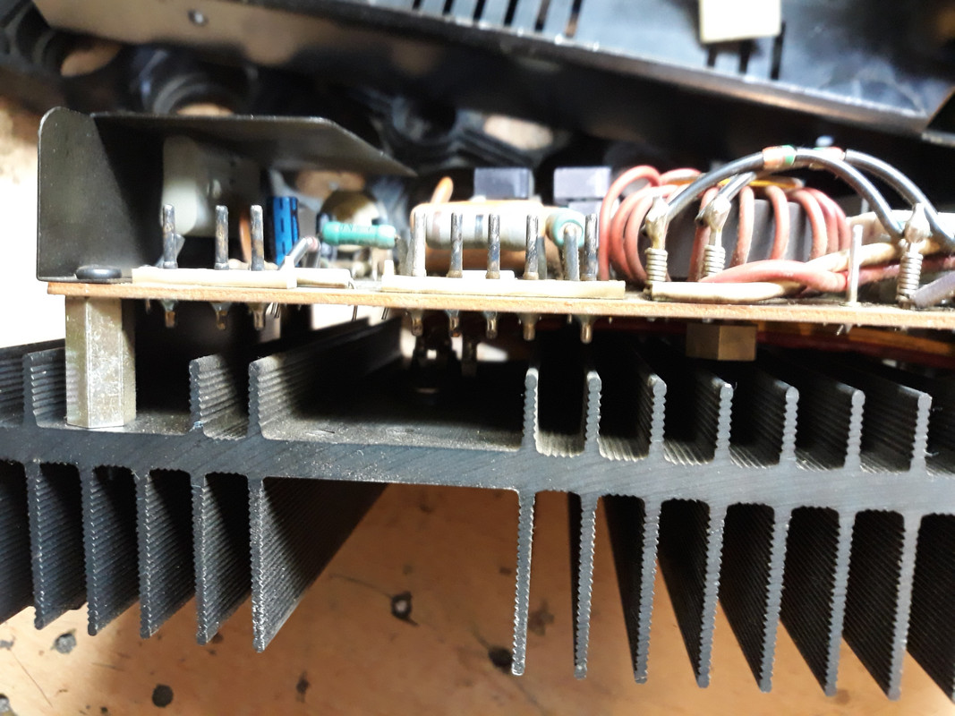

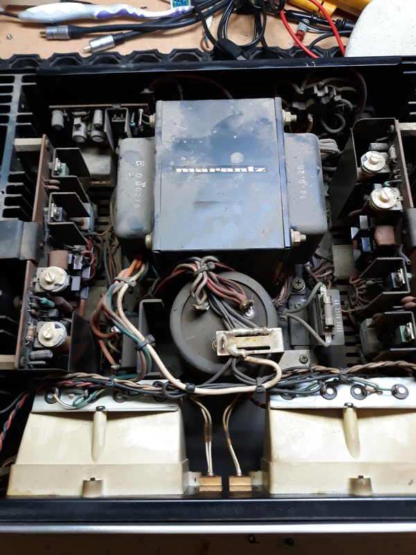

De eindversterkers en relais circuit:

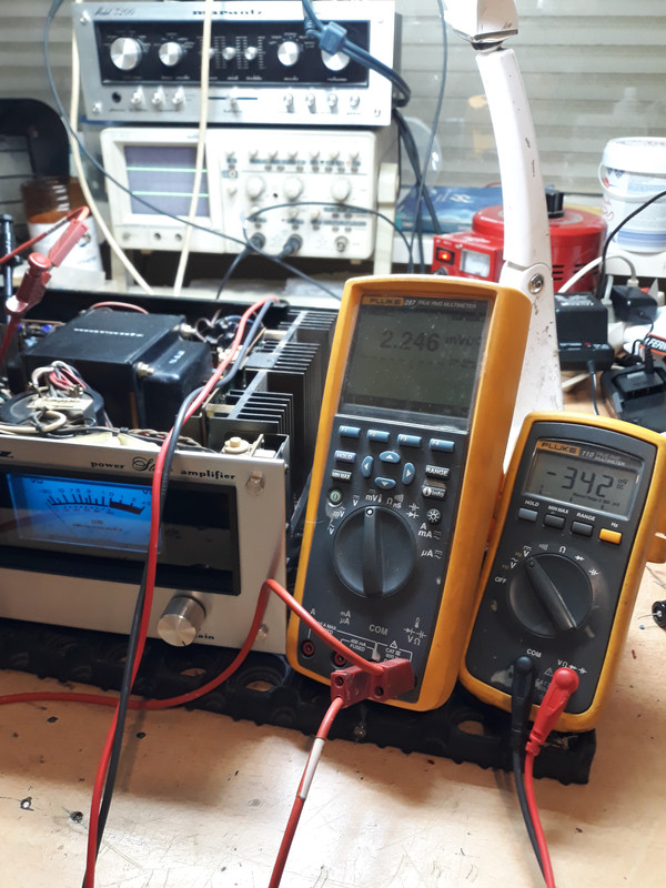

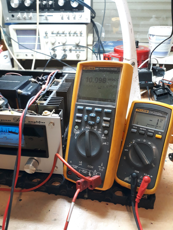

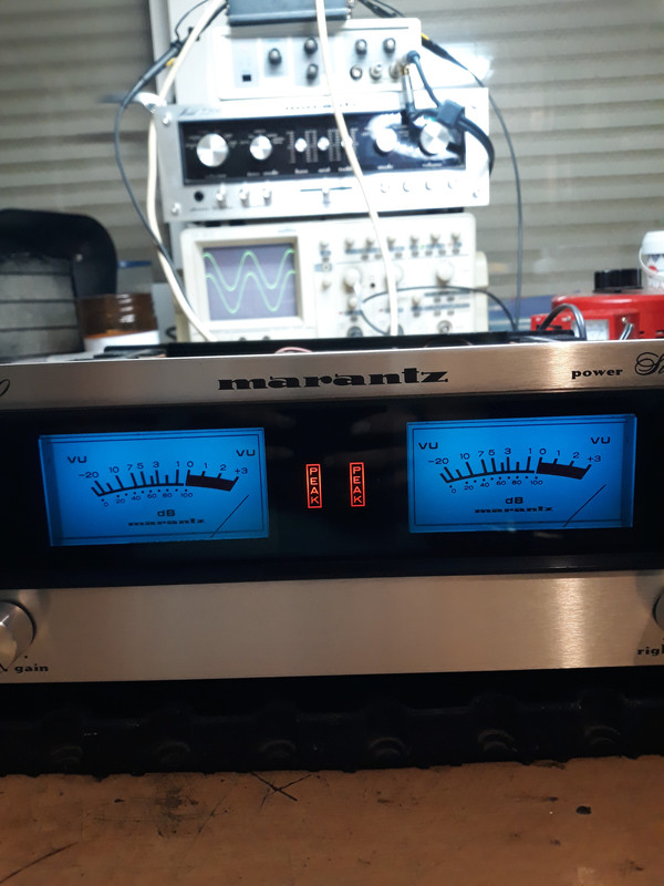

Schoon , gereviseerd en afgeregeld: Klaar voor functie en power test:

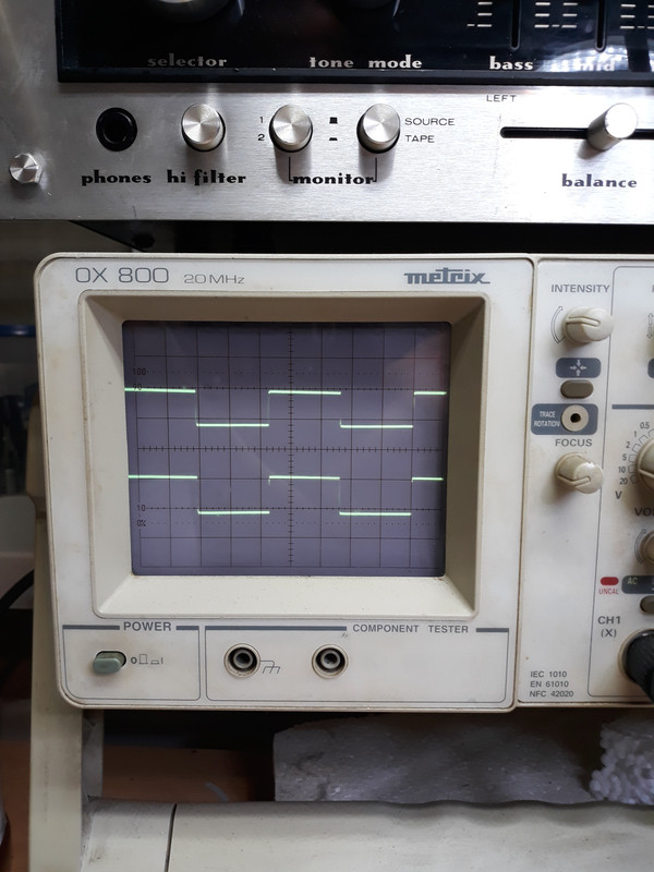

Perfecte square wave:
