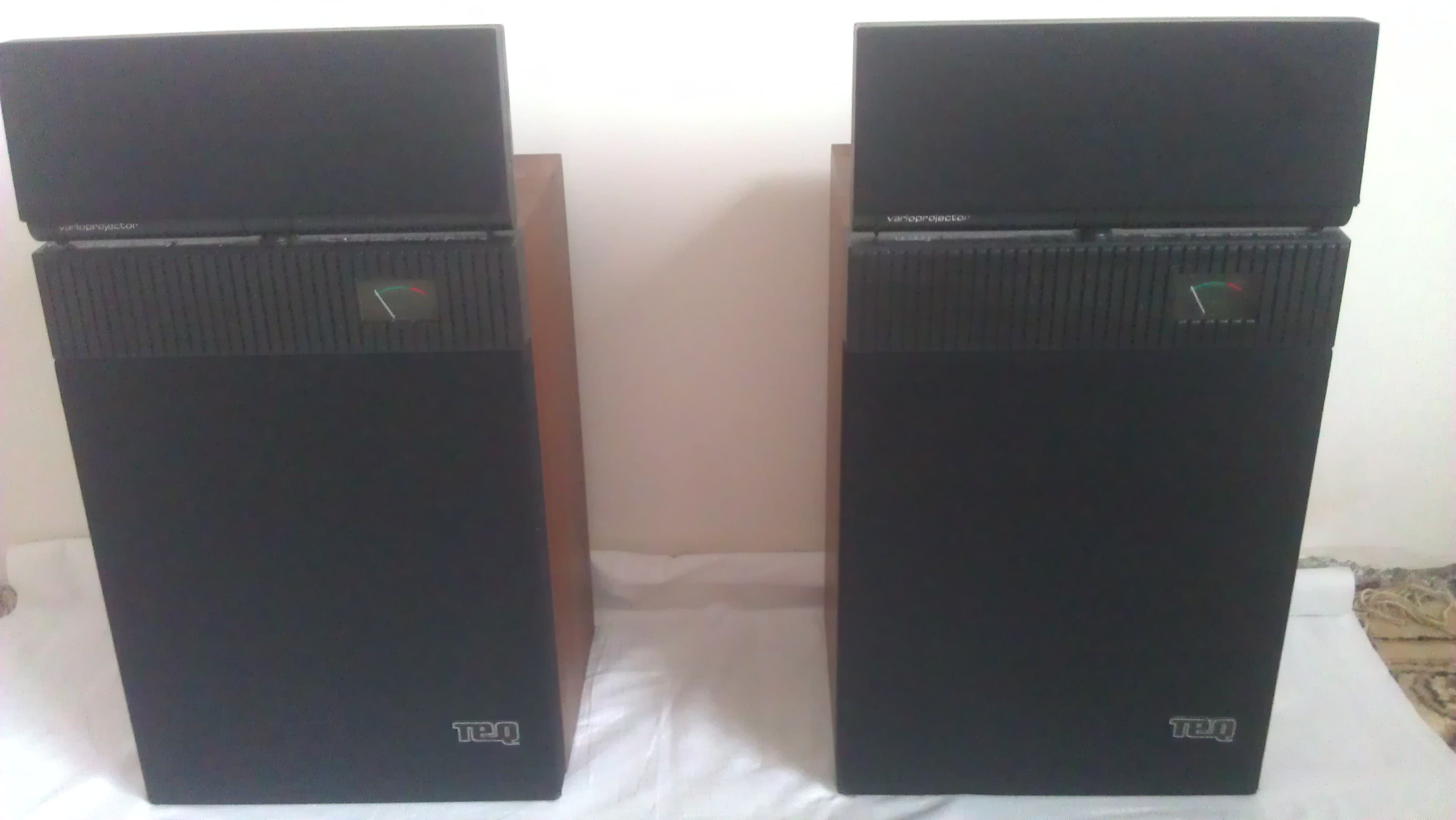

Deze week nog maar eens een setje speakers bijgekocht :) kan het echt niet laten he ... 1 of ander exotisch ding uit de jaren 70 TEQ V-4 varioprojector met VU meters op de speakers. Gesloten bekisting voor de woofer en een richtbare midden en tweeter er boven op. Veel is er niet over te vinden online. Ik heb de elco's  vervangen (1 was echt aan de buitenkant zichtbaar lek) alle contactjes proper gemaakt en de dempingswol vervangen aangezien die net als foamranden uit mekaar viel! Aangesloten ter vervanging van mijn SCOTT 903 speakers als secundaire set op mijn 2225L en vallen heel erg goed mee. Mooi helder geluid, behoorlijk rijke bass ondanks de relatief kleine kisten.
Dat zijn niet de mijne maar dus zelfde type. Ik heb volledig zwarte.
Ik vond ze gewoon cool dus heb ik ze gekocht ... 20 euro voor betaald ... best nette speakers :)
 stupid Kriebelde het weer eens, HaerdenC? :wink:
I.i.g. deze exoten zijn best mooi en zeer stoer om te zien. :yes:
bas focal marantz
Speakers met VU meters, grappig dat heb ik nog nooit gezien.
