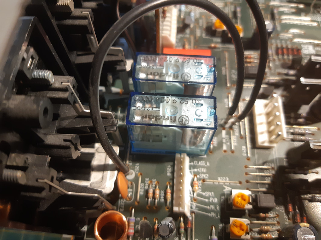

« Reactie #72 Gepost op: december 13, 2020, 12:19:29 »
Na vervangen van de speakerrelais door de bovengenoemde Omron relais, via Ebay gekocht van een handelaar die deze specifiek aanbiedt ter vervanging van de originele relais in de PM7200, heeft de versterker weer anderhalf jaar perfect gefunctioneerd.
Helaas begon toen wéér één kanaal regelmatig lichtjes te kraken, en af-en-toe uit te vallen. Een slinger aan de volume-knop of het met het knopje uit-en-inschakelen van "Speakers A of B" was dan genoeg om het kanaal weer tot leven te brengen, dus de verdenking ging alweer snel uit naar de speakerrelais.
Omdat ik anderhalf jaar na de vorige wissel toch wel wat snel vond ben ik dit keer op zoek gegaan naar een ander merk relais, en ben daarbij uitgekomen op Finder type 40.52.9.024.000. Deze besteld en 2 weken geleden de Omron's er weer uit gehaald en de Finder's ervoor in de plaats gezet. Ook nog even naar de overige tin-bindingen gekeken, maar die zagen er dit keer nog allemaal prima uit.
Sinds de wissel geen enkel probleem meer gehad, dus mijn voorzichtige conclusie is dat de Omron's het gewoon niet lang uitgehouden hebben. Hopelijk gaan de Finder's wat langer probleemloos mee.
Nog wat foto's van de verschillen tussen de Omron's en de Finder's:
Links het Omron relais, rechts de Finder:
De contacten in het Omron relais:
De contacten in het Finder relais:
De Finder relais op hun nieuwe vaste verblijfsplaats:
Marantz PM7200, Marantz CD6000, Marantz ST6000, Mordaunt Short MS908
