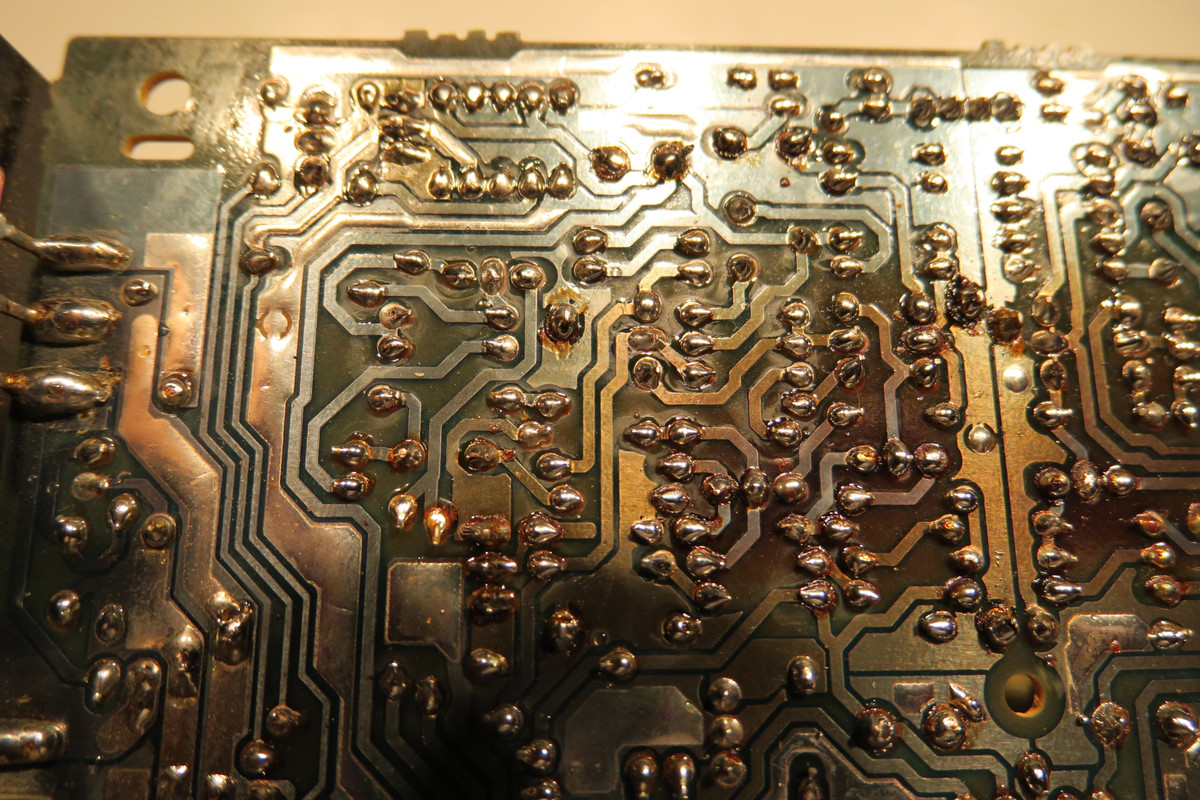

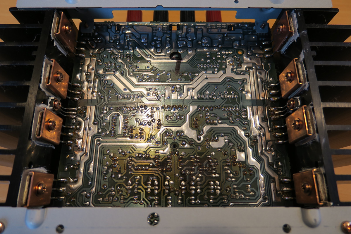

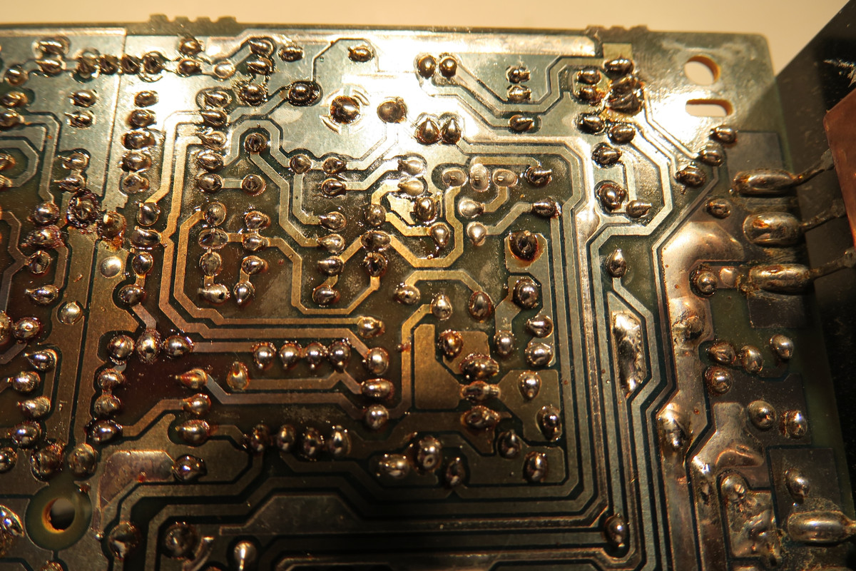

Zojuist als eerste de versterkerprint helemaal doorgesoldeerd en toen getest. Helaas, weinig verbetering. Wel leek het nu alsof de "tweede klik" (de speakerrelais) sneller na inschakeling van de versterker kwam dan anders altijd.

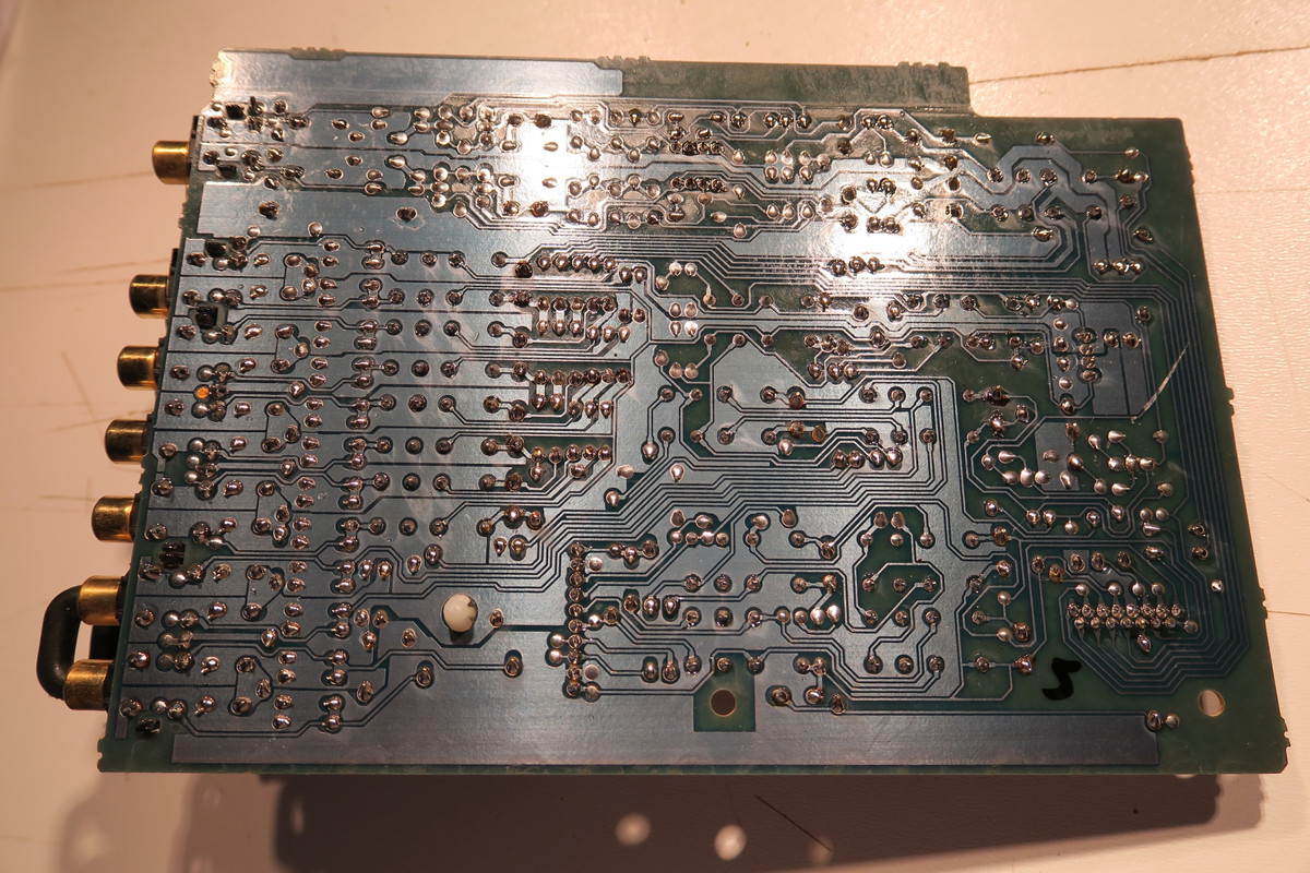

Daarna de versterker maar weer verder uit elkaar gehaald en ook de print van de volumeregeling en de input print helemaal doorgesoldeerd, en de voedingsprint nog gecontroleerd en ook op een paar punten doorgesoldeerd. Daarna weer in elkaar gezet en weer getest. En zowaar, beide kanalen klinken weer gelijk.
