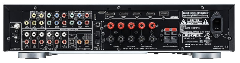

mijn tv heet een ARC-slot, daar heb ik de HDMI kabel ingedaan en in mijn receiver in de DSS, dan toch via de poort het geluid van mij tv naar mijn receiver gaan?
ik had bij de dealer ook begrepen dat dat zou werken.
sattie
De NR1501 heeft geen HDMI 1.4 dus geen ARC ondersteuning.
Je zult met een optische kabel naar de receiver moeten.
VincentW
En op welke plug dien je die optische kabel dan aan te sluiten? Is dat qua geluid goed?
wat is precies het verschil tussen de tulp aansluiting en de optische kabel?
Vlearmoes
optisch is digitaal  klein 4kant plugje
tulp kan ook digitaal  dan 1 kabel nodig (digitale coax)
het kan ook zijn analoog met rood/witte kabels
de 2 digitale zijn het best natuurlijk

i/h midden, naast de speaker terminals, zie je de optische inputs..
Op de digital audio ingang dus..?
Thanx jongens! dan ga ik zo zo'n optische kabel kopen.
kan ik eindelijk mijn tv-geluid over mijn boxen laten lopen.

Voor de zekerheid kijk even achter op je tv welke digitale uitgang of ie heeft   coax (tulp) of optisch
vergeet ook in de menu`s (tv en 1501) alles toe tewijzen
