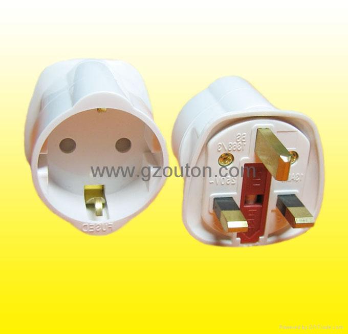

Is emigreren geen optie voor je ? gezellig met je forum maatjes uit de uk wel andere stekkers kopen of verloop stekker
