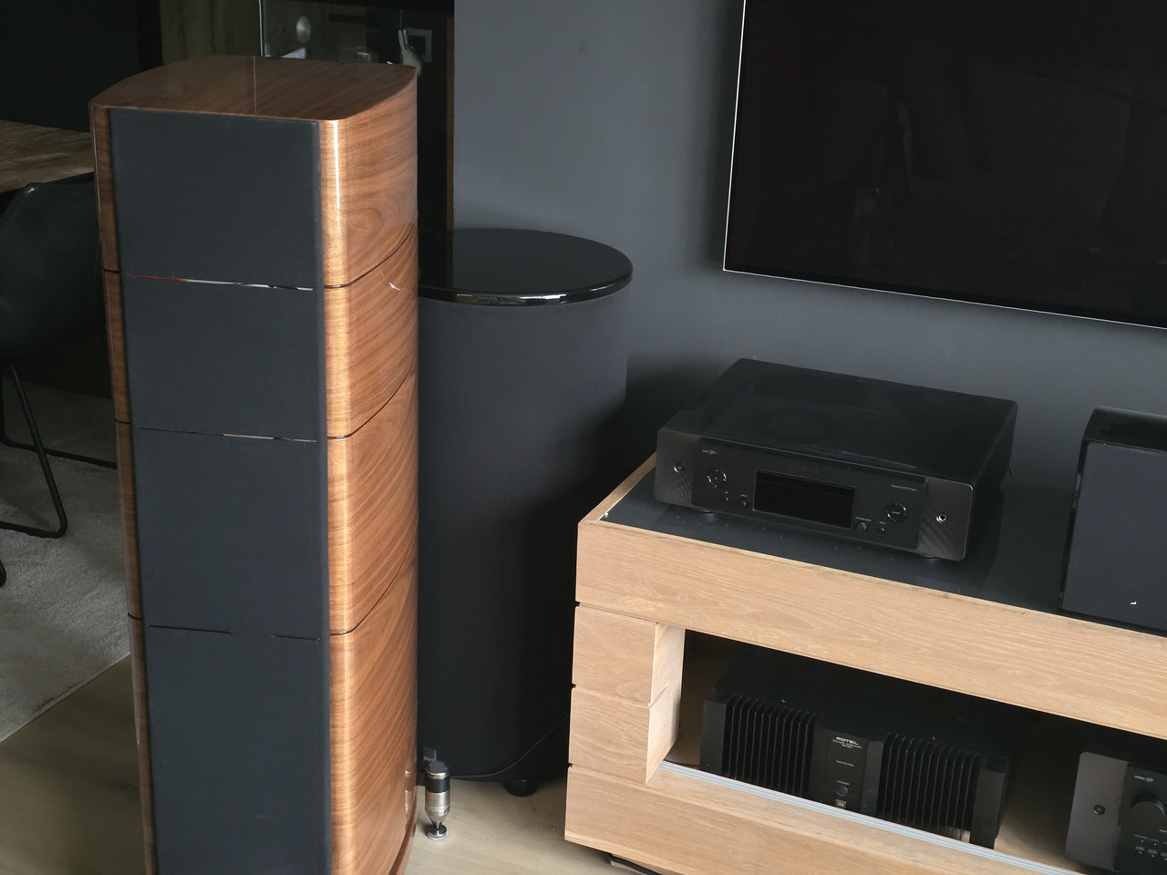

De tweede subwoofer is er eindelijk, ze staat nu achter de linker front speaker.
Na wat PEQ instellingen meet hij al mooi, gaat mooi tot 20Hz en valt dan via mooie curve af.
Kan ik niet zeggen van de PB12+, die zit met een serieus dal tussen 30 en 55hz. En valt hij af vanaf 25hz met een kleine opflakkering rond de 12Hz.
Via DIRAC BassControl wordt dat samen een mooie curve met een behoorlijk weergave tot 12Hz. Echter met DIRAC ART volgt hij nog teveel de afval curve va. De PB12+. Ik heb al geprobeerd de 2subs te ungroepen om zo ze elk hun eigen curve te geven, maar ART weigert dan om de support filters voor de 2de sub te tonen en te herberekening.
