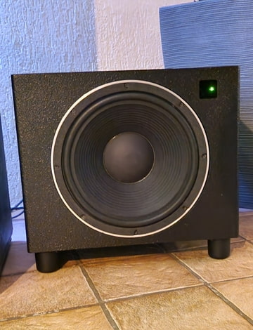

Vanmorgen heb ik extra gewicht aan de passieve radiator van de diy sub toegevoegd (68 gram) wat op een totaal van 97 gram  komt t.o.v de eerste tuning, echter heb ik niet gemeten wat het resultaat is maar hoorbaar en zelfs voelbaar is er meer diepgang.
Voor de duidelijkheid dit betreft de subwoofer onder het centerkanaal.
Hieronder een uitleg hoe dat werkt met een passieve radiator
De Dayton Audio PR zit onderin gemonteerd
Een soort DIY T9 dus  8-)
yep maar dan met 12 inch drivers
Genoeg luchtverplaatsing dus.  HB
Niets vergeleken met de T9x
De 12 inch Beyma heeft een x-max van 28mm (peak to peak) Displacement Volume, Vd 160cm.3 en ondanks dat ik de parameters van de REL 10 inch nergens terug kan vinden weet ik wel dat deze daar ver overheen gaat.
De REL verplaatst dus veel meer lucht.
Wel is de Beyma wat betreft efficiĆ«ntie ruim in het voordeel wat veel goedmaakt
