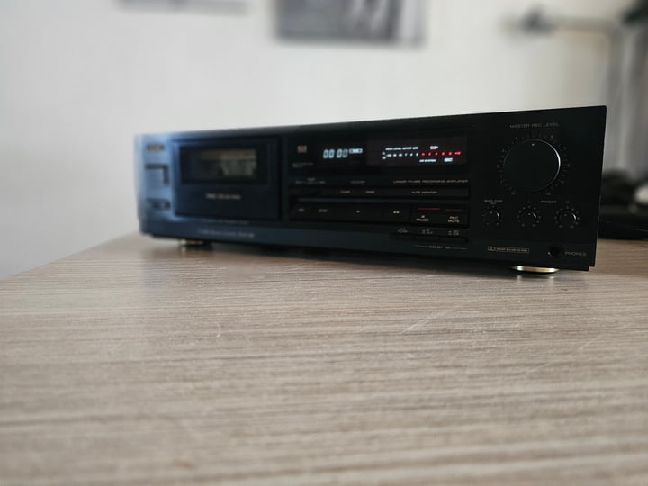

Nu dat cassettebandjes weer helemaal terug zijn heb ik mijn Teac weer es onder het stof vandaan gehaald en zelfs te koop gezet op MP, gewoon uit nieuwsgierigheid wat de hype brengt.
Ik heb hem nog niet in de keten ondergebracht maar beluister hem af en toe met de koptelefoon en dat is toch een leuk nostalgisch dingetje :-)
37 jaar oud en speelt nog als een nieuwe, moet ik er wel bij zeggen dat dit exemplaar nauwelijks gebruikt is.

Is wel een mooi deck, krijg je vast wel een goede prijs voor.

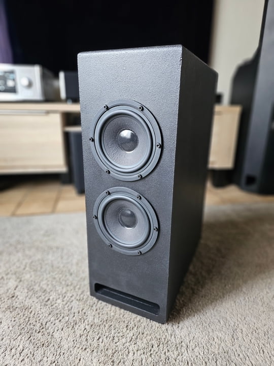

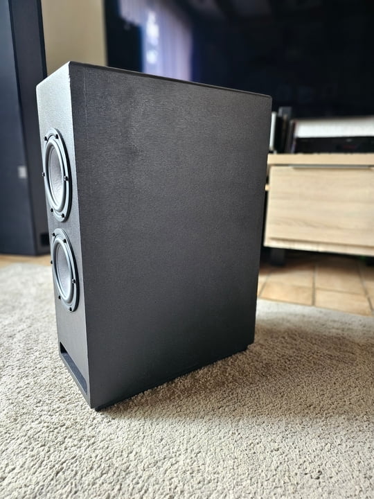

De transmissielijn subwoofer is begonnen aan z'n laatste fase, dat wil zeggen op een badge na is hij afgewerkt.
Het is een behoorlijke joekel geworden wat wel het grootste nadeel is van een TL.
De woofers zijn afkomstig van Totem's Dreamcatcher subwoofer die in dat geval 1 zo'n woofertje gebruiken in een zeer compacte bass reflex behuizing waar ik niet bepaald warm voor liep.
En dan te bedenken dat die Totem sub een dikke duizend euro moest kosten.
Goed ik heb voor een nette prijs twee van die woofers kunnen bemachtigen en na wat experimenteren gaf de TL het beste resultaat, zeker wat diepgang betreft.
De 3D geprinte badge ligt bij Mike op mij te wachten en verder ben ik nog een behuizing voor de Hypex versterker aan het maken, als ik de versterker in de sub box had gemaakt dan was de behuizing nog veel groter of ik had de inhoud moeten offeren.

Knap stukje werk, mooi hoor.
Thanks
De behuizing voor de versterker die ik nu aan het maken ben is van restant hout (multiplex/mdf) en zo kom ik ook van de zooi af  :lol:

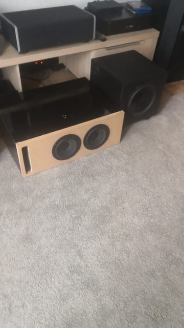

De TL in een eerdere test fase met als versterking een Hypex HS200
Straks komt er een lichtere Hypex versterker aan te hangen.
HS80

Heb je een schatting van de spl, of wellicht een meting?
Kan dit die hardere rock een beetje aan op hoog volume?
