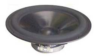

Ik heb vandaag luidspreker units opgehaald en een set tweeters zijn onderweg via post .
2x Vifa 25-WP-250 bass drivers .
2x Vifa M13SG-09 laag/midden .
2x Vifa HT275 tweeter .
Ik ga slanke zuilen maken van H 120/B 18/D 30 cm waarbij de 13cm laag/mid in een 11ltr gesloten behuizing komt en de 25cm woofers in de zijkant geplaatst worden en in 45ltr gepoort gaan spelen ,deze gaan dan actief aangestuurd worden om integratie te bevorderen .
De behuizing word gemaakt van een combinatie MDF en berkenmultiplex die uiteindelijk gebeitst worden .
De zuilen worden dan mijn nieuwe rear's  :-)

Het hout moet ik nog gaan halen maar als het mee zit heb ik dat morgen al in huis  :-) ,dempingsmateriaal en ander klein materiaal heb ik al ,de filters laat ik door Speakerland maken want Ruud heeft er meer sjoege van dan ik  :wink:

De rears zijn altijd al de bottleneck geweest ,op de Vecktor-2 na dan ........maar die waren echt veelste groot  :-o
Een slanke zuil is makkelijker te plaatsen en de 10"woofers worden zo geconfigureerd dat ze dienen als subs om staande golven verder tegen te gaan .
