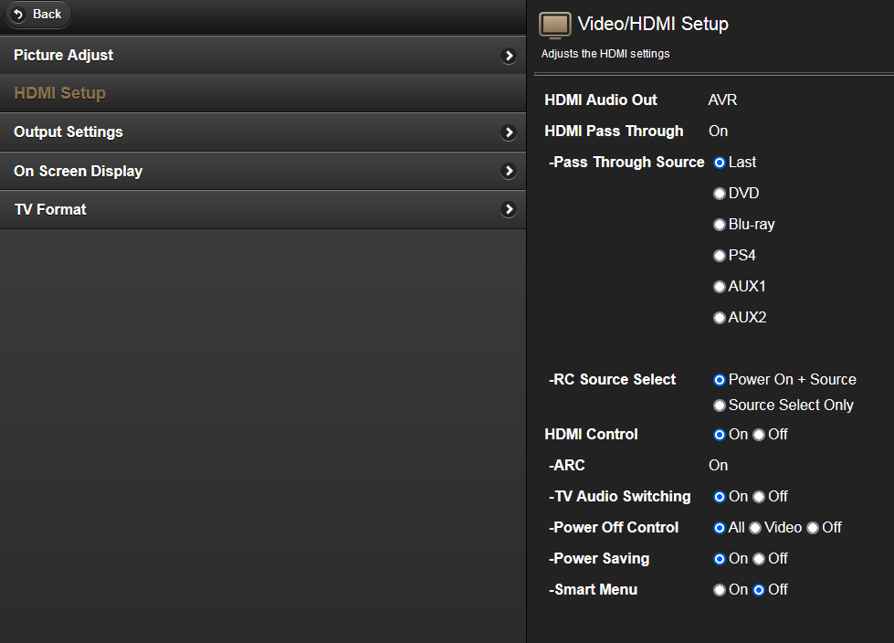

Ik vermoed dat jij de HDMI controles op AAN hebt staan.
Dit betekend dat als er een HDMI apparaat aan gezet word, deze ook de andere aan zet, of uit.
Soms heet het HDMI control, CEC, Smart Link, ect ect. iedere fabrikant geeft er zijn eigen naam aan.

Intussen heb ik de oplossing zelf al gevonden (hoop ik). Toevallig merkte ik dat ik de PS4 ook kon bedienen met de afstandsbediening van de TV (die inderdaad CEC heeft). Bleek dat de PS4 ook een gelijkaardige instelling heeft en die heb ik nu uitgeschakeld. Instellingen van de receiver zijn nu:
En het lijkt opnieuw in orde. De receiver start op als ik de TV opstart en als ik de PS4 inschakel, dan kan ik de receiver uitschakelen en blijft het beeld op de PS4 zonder dat de receiver opnieuw opstart.
Toch bedankt voor de tip!

Mocht je toch nog problemen krijgen dan HDMI control op OFF.
