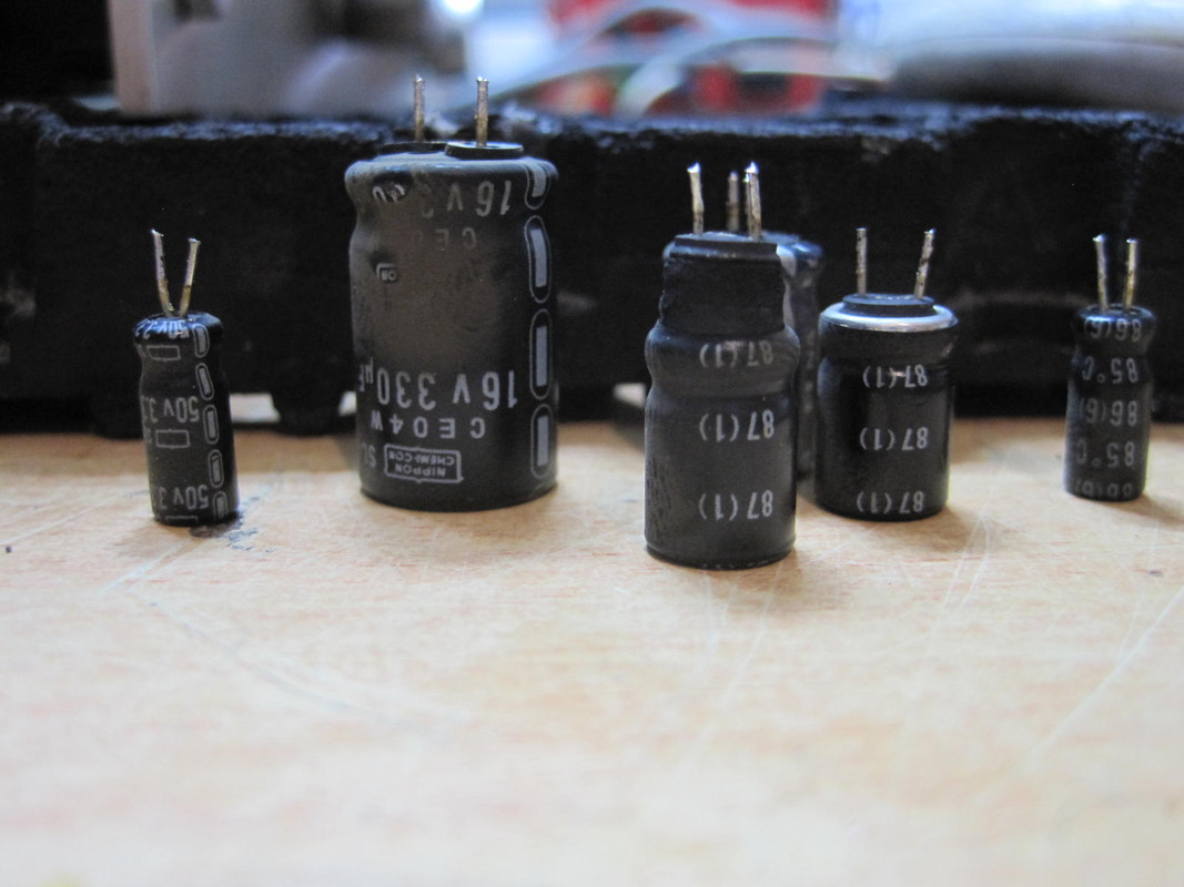

Beide eindversterkers zijn goed maar beide hebben een zwak punt.
De 170DC is gebouwd van 77 tot 80 en is dus een oldtimer.
Ik heb er zelf 2 en bij de laatste die ik vaak gebruik was laatst de combinatie V elco zo goed als stuk.
Deze moeten vervangen worden door 2 losse buiten een verdere complete revisie.
Dat is simpelweg een must.
De MA-500 is kwalitatief minder en ook hier weer hetzelfde verhaal maar daar komt nog bij dat de V elco's onderbemeten zijn qua max voedingsspanning.
Ik heb deze versterkertjes voldoende gezien en bij elke hetzelfde verhaal.
En ook hier weer hetzelfde verhaal ondanks dat deze een stuk jonger is(zijn)

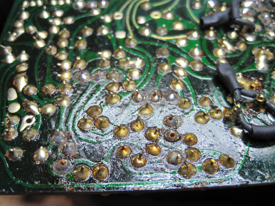

Soldeerverbindingen e.d......revisie.
Ze doen beide wat ze moeten doen: versterken.
Met dit bericht hoop ik wat te bereiken dat je weet wat je te wachten kan staan.

Mijn revisie van de 170dc koste €250. Hou wel ingedachte dat er met die van jou wel meer aan de hand is. Mijne werkte voordat ik hem liet reviseren. Een defect zal dus meer onderdelen nodig hebben en tijd.
