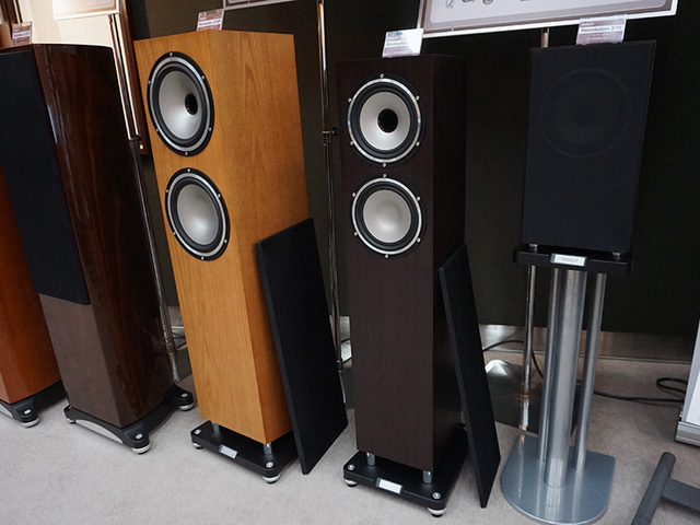

Citaat van: marvin op januari 25, 2015, 14:17:48
Iets uit de Definition serie misschien. D500/600/700.
:gp:
Indien nieuw;
(Nieuwe Revolution XT serie)
