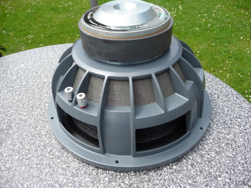

Waarschijnlijk heb ik het gemist, maar wat ga je bouwen, een subwoofer? Welke driver ga je daarvoor inzetten?
Citaat van: TurboMarco op november 04, 2017, 21:35:49
Ik heb op de versterker na alles in huis ,alleen de tijd heb ik er ff niet voor  nopompom
Jep een sub  :yes:
Deze 15 inch Emphaser heb ik al .
Ik heb ff zitten rekenen en met een 140 ltr behuizing met 2x10cm poorten van 26cm lang zou je 24 Hz -3db halen .
Dat word dan een doos van ca 60x60x60 cm  :-P
Mooi formaat, die driver. De kist gaat je de halve woonkamer kosten 😏.
Citaat van: TurboMarco op november 05, 2017, 23:29:15
Jep een sub  :yes:
Daar kan je wel wat trillinkjes mee veroorzaken HB
De box zal iets groter worden dan een Klipsch R115sw .
Dat is ook iets groter dan mijn subs. Die zijn 55cm.
