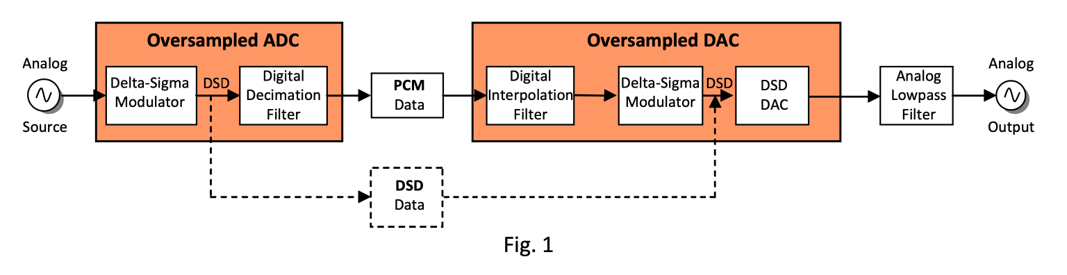

dmeerpa
Citaat van: ArjenAH op november 17, 2025, 20:30:58Dit is niet het zelfde DSD.  Native DSD is een hele andere techniek !
Op deze manier is het niet nodig om speciale hardware te hebben om Native DSD af te spelen!
Niet juist...DSD en Native (natieve) DSD zijn 2 verschillende zaken.
DSD verwijst naar het Direct Stream Digital-audioformaat, terwijl native DSD een specifieke methode is om het zonder conversie af te spelen.
DSD over PCM (DoP) is een manier om DSD-gegevens te verzenden door deze in een PCM-gegevensstroom te verpakken voor compatibiliteit met standaardinterfaces zoals optische of coaxiale kabels. Native DSD biedt de meest directe weergave, aangezien het DSD-signaal zonder wijzigingen wordt verzonden en gedecodeerd, terwijl DoP een kleine verwerkingsstap inhoudt waarbij de DSD-gegevens voor transport worden verpakt voordat ze worden gereconstrueerd.
Deze figuur laat zien hoe een analoge bron via de A/D-omzetter wordt omgezet naar digitale PCM en vervolgens via de D/A-omzetter weer terug naar analoog.
De A/D bevat intern twee verschillende processen:
1. Delta-Sigma-modulatie: het analoge signaal wordt rechtstreeks omgezet naar DSD met een zeer hoge bemonsteringsfrequentie. Afhankelijk van de toepassing en de vereiste getrouwheid worden verschillende algoritmen gebruikt. Deze kunnen 1-bit DSD of multibit DSD genereren, oversampled met 64x of 128x in vergelijking met de normale cd-snelheid.
2. Decimatiefilter: het DSD-signaal uit de vorige stap wordt gedownsampled en omgezet naar PCM. De woordlengte wordt vergroot (bijvoorbeeld 16 of 24 bits) en de samplefrequentie wordt verlaagd tot de cd-snelheid of een laag veelvoud daarvan voor pcM-formaten met hoge resolutie.
Het D/A-proces is zeer vergelijkbaar, waarbij:
1. het PCM-signaal wordt opgewaardeerd naar een veel hogere samplefrequentie.
2. vervolgens wordt het omgezet naar DSD via de Delta-Sigma-modulator (om de woordlengte te verminderen)
3. en vervolgens wordt het omgezet naar analoog.
We moeten beseffen dat de algoritmen voor de conversies van DSD naar PCM en van PCM naar DSD een grote invloed kunnen hebben op de geluidskwaliteit wanneer ze volgens klassieke formules worden ontwikkeld. Dit zijn relatief ingewikkelde algoritmen en ze introduceerden een nieuw fenomeen dat we omschrijven als 'digitaal geluid' of rinkelende effecten. Vandaar de motivatie om deze stappen volledig uit de conversies tussen analoog en digitaal te verwijderen. Dit vereenvoudigde DSD-pad dat het PCM-pad omzeilt, wordt eveneens weergegeven in figuur 1 hierboven (DSD Data). Dit pad is wat we noemen native DSD.
Zoals meestal het geval is, leiden de meeste vereenvoudigingen in het signaalpad tot verbeteringen in de geluidskwaliteit.
