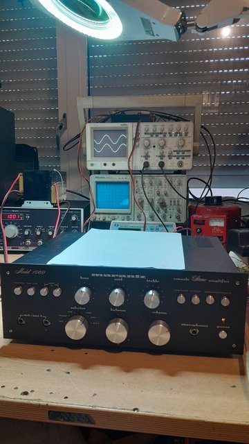

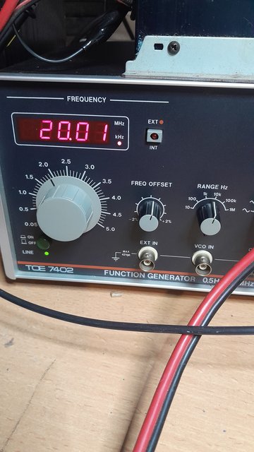

Ik heb er even tijd voor gemaakt en mijn 1060 even getest.
Bij 1 Khz 50 Watt
Bij 50 Hz 50             @8 Ohm
Bij 20 Khz 50
Bij 4 Ohm eveneens 50 Watt

Daarom probeerde ik je ook duidelijk te maken hoe het zit d.m.v. die test op 3 frequenties.
Ik stond er van te kijken dat mijn 1060 niet inkakte op die frequentie.
48 Hz om precies te zijn.
Mensen begrijpen ook niet dat een sinus een constante is en dus een veel zwaardere belasting voor de versterker is dan muziek.
De amplitude veranderd niet bij een sinus en bij muziek wel!
Met 20 Khz testen is ook redelijk link en moet je niet te lang doen.
Je ziet dus ook dat zo'n oud krengetje veel meer kan leveren als opgegeven.
Krap 50 i.p.v. de opgegeven 30 Watt.
In de praktijk heb je meer dan voldoende aan deze versterker of je moet op oorlogssterkte willen draaien.
