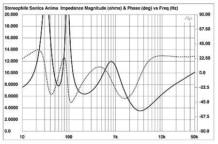

Ze dippen naar de 3.6 Ohm in het middengebied.
De PM66 is geen monster amp, maar je luidsprekers hebben dat ook niet nodig. Op een Buizenbak zouden ze het wat lastig krijgen.
Maar een versterker die goed zijn vermogen verdubbeld bij halvering belasting zou wel een push kunnen geven aan je speakers.
Mijn ervaring is dat een beetje drive toch wel wat uitmaakt.
Ik zou de Marantz uit deze serie verder laten voor wat het is. een PM17/14 zou mooi zijn.
Bron : https://www.stereophile.com/content/sonics-anima-loudspeaker-measurements
